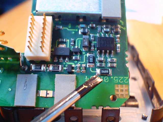

Zum Umbau auf Blinken reicht es, einen der Widerstände im Melder gegen einen 68 Ohm Widerstand zu tauschen. Den Widerstand findet Ihr auf dem Foto!
