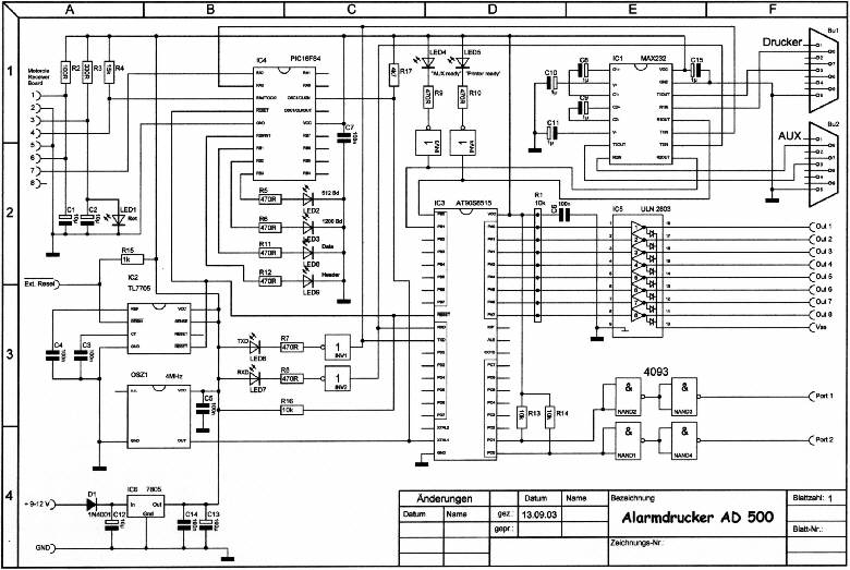

Um die Einfachheit des Systems mal darzustellen, habe ich den Schaltplan des geplanten! Auswerters mal beigefügt. Nachbau zwecklos, da hierfür noch keine lauffähige Software (für den PIC) vorliegt. Das BASIC-Programm für den AVR ist dann schnell zusammengenagelt.
