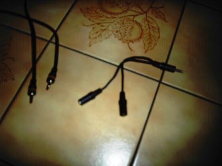

Hallo. Ich benutze 2 Scanner über den Line In Eingang. 1 Scanner läuft auf dem Feuerwehrkanal wo auch die ganzen Alarmierungen laufen auch die vom Rettungsdienst und der 2 Scanner wertet das FMS des RD auf dem RD-Kanal aus. Doch ich habe das Problem wenn auf dem Rettungsdienstkanal ein Status fällt oder gesprochen wird, das er eine Alarmierung oder allgem. die Auswertung auf dem Feuerwehrkanal nicht vornimmt. Woran kann das liegen?
Also wie ich das mitbekommen habe, bruacht man einen Stecker, der von 2 mal Mono auf ein mal stereo geht...hast du sowas?
Naja. Ich Habe da keine richtige Ahnung davon, ich betreibe es noch nicht solange. Aber ich habe einen Verteilerder in die Soundkarte geht und 2 klinke-klinke kabel für die scanner.
Ja von dem Scanner kommt ja ein Klinke-Kabel...Der Stecker davon ist entweder Mono (nur in zwei teile geteilt) oder Stereo (in drei Teile geteilt). Musst du mal schauen vergleichen. Die Seite, die in den Scanner kommt ist eigentlich mono...Die andere Seite ist Stereo und hat daher auf beiden Kanälen (links-rechts) das selbe signal) Wenn du jetzt also einen Stereo-Y-Stecker benutzt, überlagern sich die beiden Kanäle...
Du brauchst also einen Mono-Y-Stecker, der von 2xMono auf ein mal Stereo geht...
Ich danke dir. Da muß ich gleich mal schauen wo ich sowas herbekomme.
Danke nochmal.
gehe einfach zum Computer Händler deinem Vertrauens und lass dir dieses Kabel löten. Ich habe es auch so gemacht da ich im Löten nicht so fit bin. Die ganze sache hat mich 3 € gekostet und er hat alle sachen nach der Anleitung besorgt ist kein Problem.Zitat:
