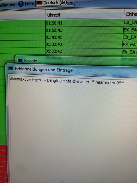

Also wir haben jetzt auch mal andere Emailadresse probiert, Groß- und Kleinschreibung beachtet, aber es ändert sich nichts.
Auch die Neuinstallation mit Neustart des Gerätes wurde vollzogen.
Anhang 15377
Hat er überhaupt bei sich im iphone die ios mail eingerichtet ?
