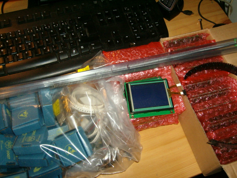

PS: Habe ich erwähnt, das die Displays für die zweite Welle gestern gekommen sind?
PPS: Habe ich erwähnt, das mein Postbote mich nun hasst? Naja, die Displays wiegen
laut Verpackungsdruck 2,5 kg inkl. Verpackung.. aber die Auto-Ersatzteile, die AUCH
gestern kamen, wogen 29,5 kg .. Verzeiht also, wenn ich anstelle ein paar Platinen
zu löten lieber ne Bremsschlauch/Bremsscheiben/Bremsbelag-Wechsel-Session "vorn"
gemacht habe bei dem (lokal?) strahlenden Wetter heute :-D
