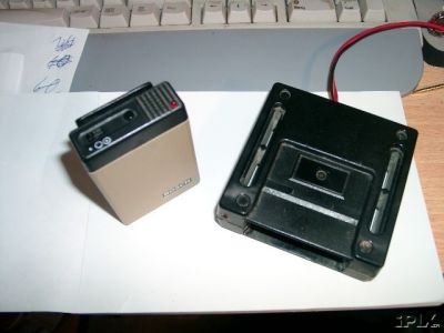

Bin gerade beim Stöbern auf einen Bosch-FME gestoßen. Wißt ihr was das für einer ist? (siehe Bild)

hab ich noch nie gesehen kann es sein, dass das so ein Pager ist von einem KH oder ist das ein Melder?? Hat der einen Lautsprächer was macht er beim einschalten ??

Das ist höchstwahrscheinlich ein QRE-162 oder QRE 163, bin mir mit der Bezeichnung nicht 100%ig sicher. Es ist ein QuittungsRufEmpfänger für das 2m-Band. Er wird im Betriebsfunkbereich eingesetzt. Zweck ist es, einen sich ausserhalb des Fahrzeuges befindlichen Mitarbeiter davon in Kenntnis zu setzen, dass sein Mobilfunkgerät einen Ruf ausgewertet hat.
Funktioniert also folgendermassen:
* Funkgerät 12345 ruft Funkgerät 12346
* Funkgerät 12346 wertet den Ruf aus und sendet seine eigene Kennung als Quittung aus, also 12346
* QRE ist beim Mitarbeiter, wertet die Rufquittung 12346 aus und meldet dies.
* Mitarbeiter geht ans Funkgerät 12346 und meldet sich bei 12345
