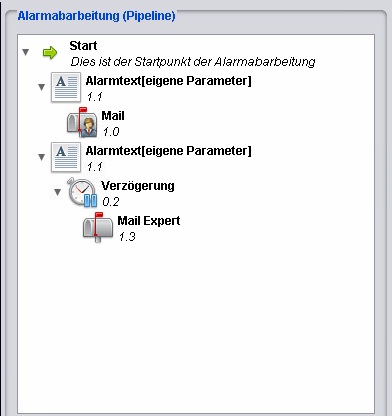

hab ein Problem mit dem Versand von e-Mails im Zusammenhang mit dem Plugin "Verzögerung".
Ein Bild von der Pipeline ist im Anhang.
Eigentlich soll die erste E-Mail direkt nach Alarmierung versendet werden und die zweite (Mail-Expert) dann 105 Sekunden später
Im Verzögerungsplugin ist eine Zeit von 105 Sekunden eingestellt. Die erste E-Mail die nach 105 Sekunden versendet wird ist die Mail-Expert e-mail, dann nach nochmals 105 Sekunden (zumindest wird mir in den Mails angezeigt das die nochmal 2 Minuten später kommt) wird die erste Mail vom Mail Plugin versendet ... somit also fast 4 Minuten zu spät.
Liegt das an der Konstellation von meine Pipeline oder ist das ein Bug?
Log:

Dein Screenshot ist ja von einer älteren Version. Wie hattest du denn genau getestet?
Hab das Log-level jetzt mal auf DEBUG geändert, bei mir wird definitiv die erste e-mail nicht direkt nach alarmierung verschickt. Dies sieht man jetzt in der Log auch, die mail die als erstes verschickt werden sollte wird etwa eine Minute nach der Verzögerung verschickt, genauso kommen sie auch im Posteingang bei mir an (Absender @gmail.com Empfänger @gmail.com). Ich verwende in der zweiten Pipeline das Mail Expert Plugin (mit Versand eines Anhangs), dazu im Anhang aber nochmal ein Screenshot.
Die Verzögerung hab ich mal ganz extrem auf 300 Sekunden gestellt.
Wie ich die neue FE-Version installiert habe, habe ich alles neu installiert und danach den Config Ordner mit dem Config Ordner vom alten FE drüber kopiert, sollte ja soweit richtig sein.
Hier die Log:

gestartet
27.05.2013 - 12:05:07.049 INFO CustomParams_customAlarm - Key "pluginMessage" g
esetzt auf: TEST Funkaufzeichnung Wache TEST
27.05.2013 - 12:05:07.049 INFO CustomParams_customAlarm - Key "subject" gesetzt
auf: TEST WACHE TEST - Funkaufzeichnung
esetzt auf: Alarmierung f³r TEST WACHE TEST
um 12:05:07
am 27.05.2013
27.05.2013 - 12:05:07.049 INFO PluginController - PluginController mit Plugin c
ustomParams_customAlarm.CustomParams_customAlarm (Admin2) mit AlarmData () nach
0 ms beendet
auf: TEST Alarmierung TEST WACHE TEST
ustomParams_customAlarm.CustomParams_customAlarm (Admin0) mit AlarmData () nach
0 ms beendet
27.05.2013 - 12:05:07.149 INFO PluginController - PluginController mit Plugin d
elay.Delay (Admin3) mit AlarmData ()wurde gestartet
27.05.2013 - 12:05:07.149 INFO Delay - Verz÷gerung gestartet
27.05.2013 - 12:05:07.149 DEBUG Delay - Verz÷gere: 300 Sekunden
27.05.2013 - 12:05:19.819 DEBUG RemoteGUIServer - Gebe Benutzer-Lock frei f³r 'A
dmin'...
27.05.2013 - 12:05:19.819 INFO RemoteGUIServer - Benutzer-Lock f³r 'Admin' wurd
e freigegeben
27.05.2013 - 12:10:07.150 INFO Delay - Verz÷gerung beendet
27.05.2013 - 12:10:07.150 INFO PluginController - PluginController mit Plugin d
elay.Delay (Admin3) mit AlarmData () nach 300001 ms beendet
27.05.2013 - 12:10:07.250 INFO PluginController - PluginController mit Plugin m
ail_expert.MailExpert (Admin4) mit AlarmData ()wurde gestartet
27.05.2013 - 12:10:07.250 DEBUG PluginController - Das GUIElement person-mail be
n÷tigt email-Information der Person
27.05.2013 - 12:10:07.250 DEBUG MailExpert - ISO-8859-15 Charset eingestellt
27.05.2013 - 12:10:07.270 DEBUG MailExpert - Mail Liste enthõlt 1 Eintrõge
27.05.2013 - 12:10:07.270 DEBUG MailExpert - Empfõnger TEST@TEST.com ' als BCC hinzugef³gt
27.05.2013 - 12:10:07.310 DEBUG MailExpert - Verbinde zu smtp.googlemail.com
27.05.2013 - 12:11:45.710 DEBUG MailExpert - Email-Versand beendet!
27.05.2013 - 12:11:45.710 INFO PluginController - PluginController mit Plugin m
ail_expert.MailExpert (Admin4) mit AlarmData () nach 98460 ms beendet
27.05.2013 - 12:11:45.850 INFO PluginController - PluginController mit Plugin m
ail.Mail (Admin1) mit AlarmData ()wurde gestartet
27.05.2013 - 12:11:45.850 DEBUG PluginController - Das GUIElement email ben÷tigt
27.05.2013 - 12:11:45.870 DEBUG Mail - Absender: TEST@TEST.com
27.05.2013 - 12:11:45.870 DEBUG Mail - Mail-Einstellungen geladen
27.05.2013 - 12:11:45.880 DEBUG Mail - Mail Liste enthõlt 1 Eintrõge
27.05.2013 - 12:11:45.880 DEBUG Mail - Empfõnger TEST@TEST.com.
com' als BCC hinzugef³gt
27.05.2013 - 12:11:45.880 DEBUG Mail - Betreff: TEST Alarmierung TEST WACHE TEST
27.05.2013 - 12:11:45.880 DEBUG Mail - Sende an 1 Empfõnger
27.05.2013 - 12:11:45.890 DEBUG Mail - Verbinde zu smtp.googlemail.com
27.05.2013 - 12:11:48.080 DEBUG Mail - Email-Versand beendet!
27.05.2013 - 12:11:48.080 INFO PluginController - PluginController mit Plugin m
ail.Mail (Admin1) mit AlarmData () nach 2230 ms beendet
27.05.2013 - 12:11:48.150 DEBUG Pipeline - Erstelle AlarmHistory
27.05.2013 - 12:11:48.150 DEBUG FeedbackController - Feedback wird nicht verwend
et (deaktiviert in den Einstellungen)
27.05.2013 - 12:11:48.150 DEBUG Pipeline - AlarmHistory erfolgreich erstellt. F³
ge hinzu
27.05.2013 - 12:11:48.150 DEBUG DataManagement - Hinzuf³gen von AlarmHistory f³r
Admin
27.05.2013 - 12:11:48.150 DEBUG DataManagement - Synchronize Start
27.05.2013 - 12:11:48.150 DEBUG DataManagement - Synchronize Started
27.05.2013 - 12:11:48.150 DEBUG DataManagement - Datum der AlarmHistoryMon May 2
7 00:00:00 CEST 2013
27.05.2013 - 12:11:48.160 DEBUG DataManagement - Kein File f³r dieses Datum vorh
anden
27.05.2013 - 12:11:48.160 DEBUG DataManagement - Keine AlarmHistory f³r diesen U
ser. Neu erstllen
27.05.2013 - 12:11:48.160 DEBUG DataManagement - History-Count 0
27.05.2013 - 12:11:48.160 DEBUG DataManagement - AlarmHistory-File erstellen
27.05.2013 - 12:11:48.160 DEBUG DataManagement - Daten in Datei schreibenC:\Prog
ram Files\Alamos UG\firEmergency1.4.1\firEmergency1.4.1\Config\Alar mHistory\Hist
ory_of_05_27_13.fdb
27.05.2013 - 12:11:48.170 DEBUG DataManagement - History erolgreich geschrieben.
Backup-Datei l÷schen
27.05.2013 - 12:11:48.190 DEBUG DataManagement - Synchronize End
27.05.2013 - 12:11:48.190 DEBUG DataManagement - Synchronize Ended
27.05.2013 - 12:11:48.190 DEBUG RemoteGUIServer - Tag zum Speichern: 27.05.2013
27.05.2013 - 12:11:48.190 DEBUG RemoteGUIServer - Speichere Tages-Liste...
27.05.2013 - 12:11:48.190 DEBUG DataManagement - Gew³nschte Datei listOfDays.txt
27.05.2013 - 12:11:48.190 DEBUG DataManagement - Speichere Datei: C:\Program Fil
es\Alamos UG\firEmergency1.4.1\firEmergency1.4.1\Config\list OfDays.txt
27.05.2013 - 12:11:48.200 DEBUG Launcher - 0 Oberflõchen wurden ³ber neue Alarmi
erungen informiert
27.05.2013 - 12:11:48.200 INFO Pipeline - Alarmabarbeitung beendet
27.05.2013 - 12:11:48.200 INFO Pipeline - Pipeline von Feuerwehr (28XXX) wurde
nach 401151 ms beendet, isError?: false
27.05.2013 - 12:11:48.340 DEBUG PipelineController - Server legt sich schlafen!
