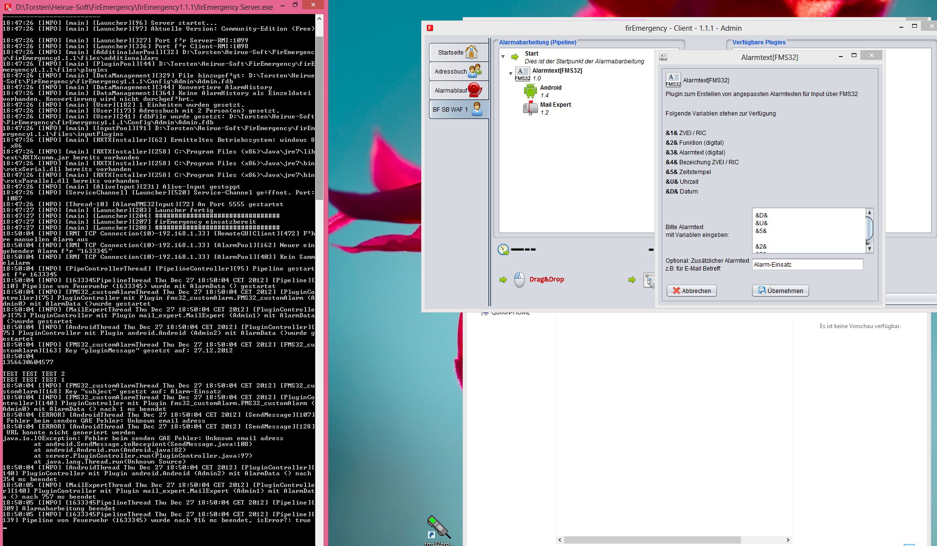

Wer könnte mir denn behilflich sein. Ich habe mal einen Screenshot gemacht, vielleicht erklärt jemand einem alten Hasen wie das hier geht !!

Ich habe mal einen Screenshot gemacht das du vielleicht mal sehen kannst, wo mein Fehler liegt.
Folgendes geht bzw. geht nicht.
Also der Mail Expert geht, dort habe ich ne email Adresse hinterlegt die auch angesprochen wird. Die Email bekomme ich auch auf mein Handy.
aPager habe ich mit meiner gmail Adresse im Server hinterlegt.
Die App ist auf dem Handy installiert.
Wenn ich auf die Registrierung im Handy gehe bekomme ich allerdings nur meine AOL Email Adresse angezeigt. Obwohl ich auf meinem Handy auch die Gmail Adresse hinterlegt hab. Ich habe dann mal die Gmail als Standard ausgelegt, aber ich bekomme egal was ich mache die AOL Adresse als einzigste bei der Registrierung angezeigt.
Liegt darin das Problem das der aPager nicht funktioniert ?
Oder gibt es noch andere Fehler die mir jetzt nicht auffallen ??
Ich habe schon alle möglichen Sachen im Forum und auch in der Hilfe bei Wiki gelesen, aber ich finde leider keine Lösung des Problems.
Im Voraus schon mal vielen Dank
