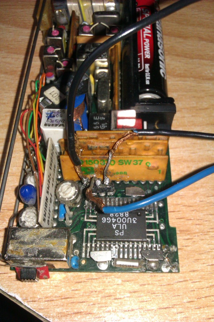

Anbei jetzt der Lautsprecher und die Kontaktstellen, wo gelötet werden muss.
Die Kabelverlängerungen haben nur den Hintergrund weil die Originale recht kurz sind. Also nicht wundern.
Also will ja nix sagen, aber sieht der ein wenig Kaputt oder sagen wir mal nicht mehr nach Originalzustand aus ?
Sehe ich das richtig das noch die Befestigung im Melder "stecken" ?
oha oha, wer hat denn den Lautsprecher runter gerissen statt abzulöten?!?

das ist alles nach einem Sturz passiert. Der Lautsprecher wurde locker und die Kontaktstellen haben sich gelöst. Traurig aber wahr.

Und vor allem lass jemanden ran der löten kann. Das sieht ja grausig aus, dazu noch die Isolierung so kurz....ei ei ei

Von dem Lautsprecher fehlt ja die Hälte,nämlich der Bodendeckel mit den Lötanschlüssen. Die noch im Melder steckenden Haltestege und das Teil auf dem Foto sind nur ein geringes Überbleibsel des Lautsprechers,so wird das nichts mehr werden,da muss ein neuer(gebrauchter) rein.
