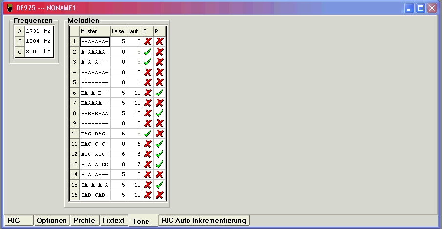

Also erstmal hat der SP BOSS nur 3 Frequenzen A=2731 Hz, B=1004 Hz und C=3200 Hz. Im Original ab Werk (und auch bei Neuerstellung mit ProgSoft). Mal der Auszug aus der Prog-Soft:
Anhang 11125
