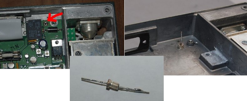

Unser Motorola FuG 8b-1 (neuere Version in SMD-Technik, ehemals BOSCH) hat einen Schlag von der Lichtmaschine mitbekommen. Dabei hat es die Z-Diode geschossen, was ich schon fixen konnte.
Leider habe ich ein Bauteil beim Ausbau beschädigt, das ich nicht identifizieren kann.
Es ist ins Gehäuse eingeschraubt (zur Kühlung?) und mit oberer und unterer Platine verlötet.
Um welches Bauteil handelt es sich hier?
Ich kenne diese Bauteilform z.B. von Leistungsdioden.
Wer kann mir helfen, bzw. wo bekommt man dieses Bauteil?
Ich habe leider keinen Schaltplan oder Ersatzteilliste.
Vielen Dank!

Schaut mir sehr nach einem Kondensator aus (der Anschlußdraht geht durch das Bauteil durch, dann kam einst die Keramik und aussen die Schraubhülse).
Ich hab mal ein Foto angehängt.
Da das Teil neben meinen Schutzdioden liegt, denke ich es führt eine Spannung zum HF-Teil und filtert dabei gleichzeitig hochfrequ. Anteile raus, oder?
Dann dürfte der Wert der Kapazität nicht so kritisch sein...? Evtl. 10-50 nF?
