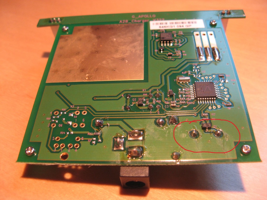

Die Signale vom Pager zum Ladegerät konnte ich nicht messen, der Alarm wird anscheinend über die 3 Ladekontakte übertragen – allerdings nicht Potentialfrei, weil man durch Überbrücken den Piepser nicht aktivieren kann. Hier lässt sich anscheinend nichts abgreifen.
Man könnte aber direkt am Piepser ein Signal bekommen:
Ich habe eben gemessen, dass am Pieper bei Alarm 5V Spannung anliegt (siehe angehängtes Bild).
Wenn man hier die Kontakte anlötet und das andere Ende mit dem Telefonwählgerät verbindet, müsste es evtl. funktionieren.
