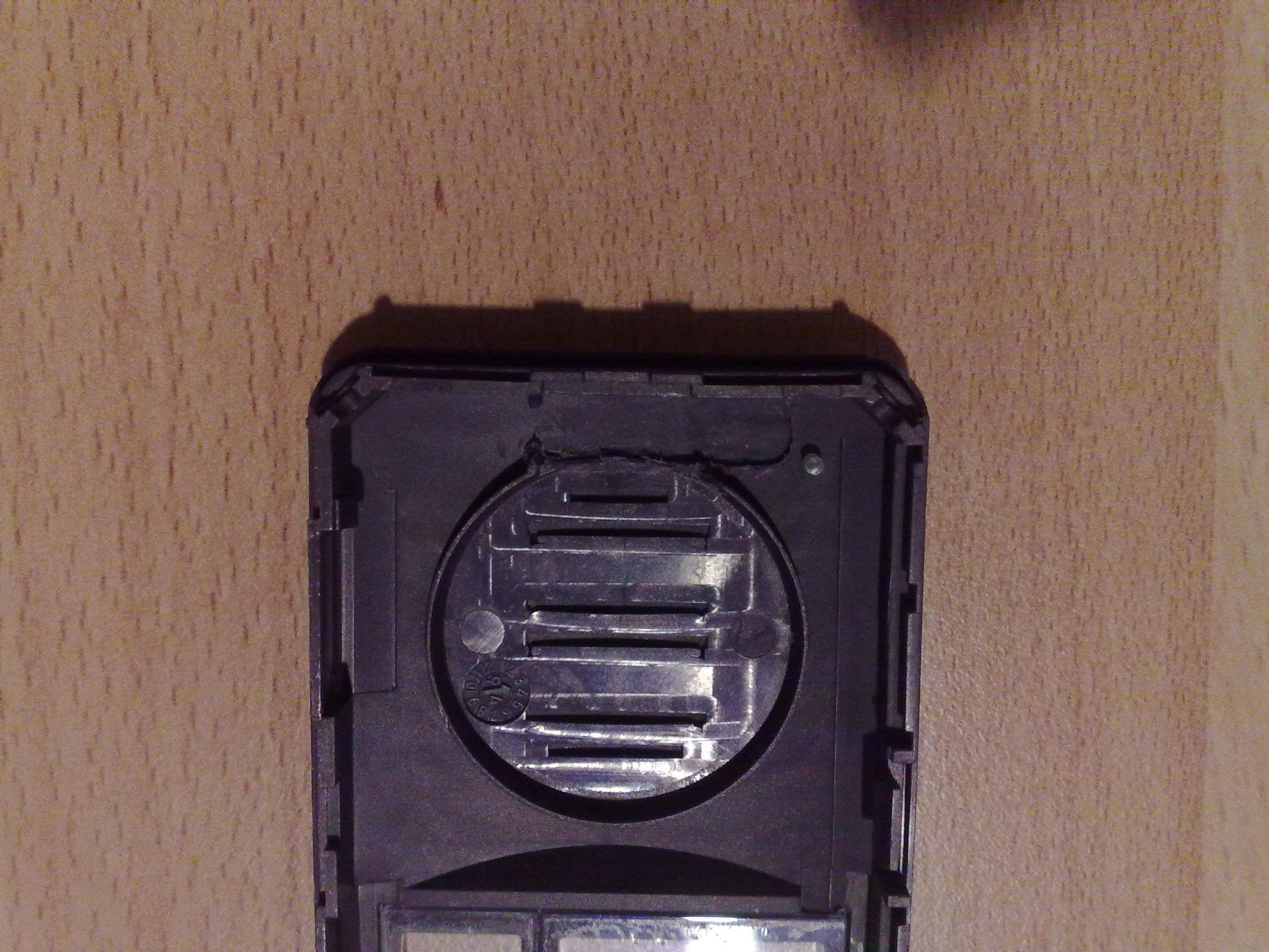

habe mir ein orginales Quattrino Gehäuse für meinen Quattro M beim Fachhändler bestellt. Doch es paßt nicht. Es fehlt die Aussparung für dien Vibrator. Mein Bekannter hat auch dieses rote Gehäuse, doch das hat gepaßt und hat somit war da auch die Aussparung. Meine Frage: Ab welchem Baujahr hat Swissphone da was mit dem Vibrator geändert bzw. seit wann ist der als seperates Ersatzteil zu bekommen?

ich hab meine Gehäuse innen in dem Bereich des Vibrators leicht abgeschliffen is ist net viel ds weg muss.
Hab 3 Bilder gemacht.
1. grünes Gehäuse ohne Behandlung für Q96
2. lila Gehäuse mit Behandlung (mit Dremel)
3. schwarzes Gehäuse Original XLS+ Oberteil
