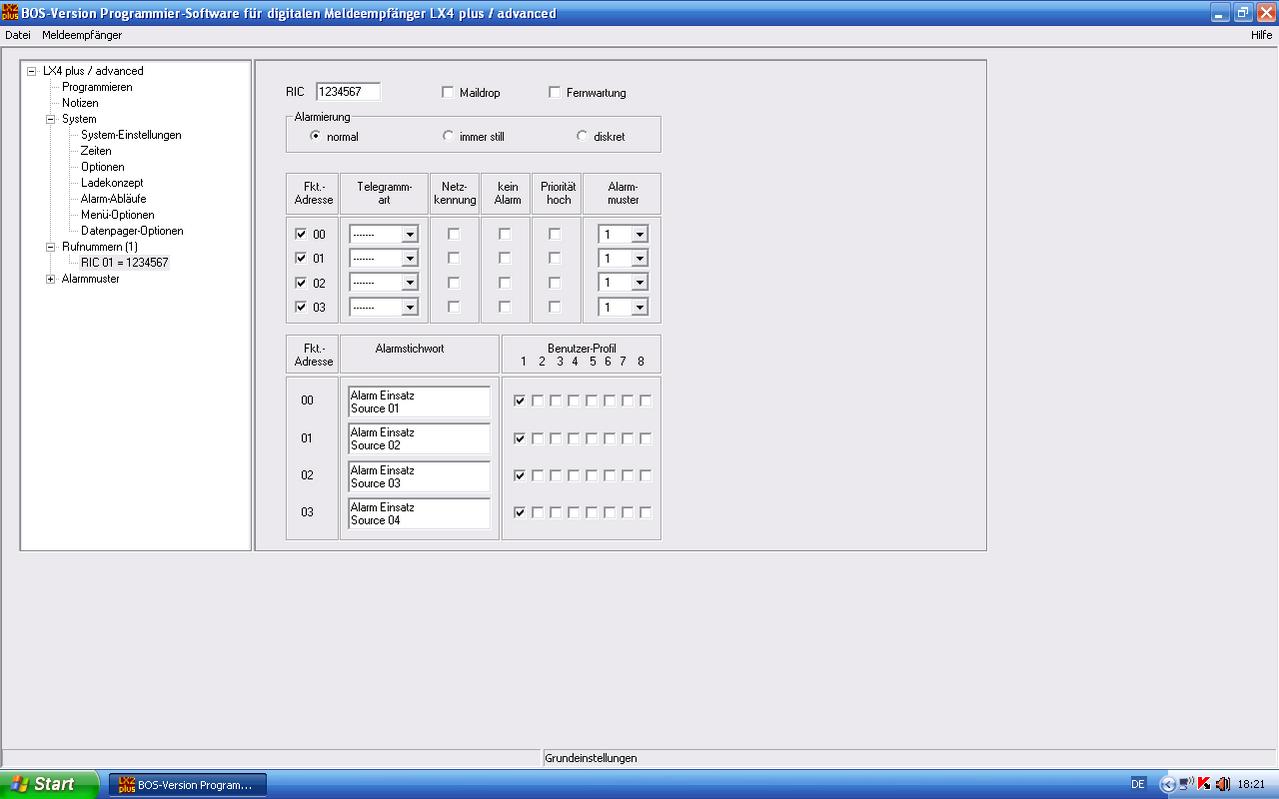

Bei der Swissphone DE 9XX Serie lassen sich die Ruftöne für die Rics und auch Subrics direkt am DME einstellen. Bei Motorola funktioniert das ja nur über die Programmiersoftware. Weiß jemand ob man in der Software nur den Rics, oder auch den Subrics Ruftöne einstellen kann (vielleicht hat jemand einen Screenshot der Software) und wie verhält es sich dann mit dem im Menü des Melder eingestellten Rufton?

		Unter "Alarmmuster" kann für jeden SubRIC ein individueller Ton ausgewählt werden - siehe Screenshot!
