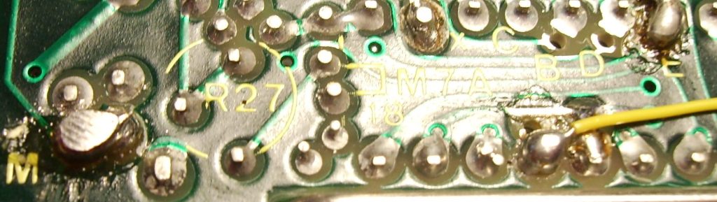

Wenn ich das so mache, wie dort erklärt und auf dem Bild gezeigt ist, kann ich dann Mithören?
EDIT:
Habe jetzt mal meinen Melder mit der Bild von "Joe aus Hö" verglichen.
Die Brücke M beim Ein-/Ausschalter habe ich nicht
Drahtbrücke, wie sie auf dem Bild ist, habe ich
Die zwei Punkte über E sind bei mir miteinander verlötet
Links daneben bei D ist keine Brücke
Danke
1: Brücke "M" am Ein-Aus-Schalter schließen
2: Brücke "B" schließen
3: Drahtbrücke von Punkt "A" zum Punkt "J"
ist beim RE227 die Komplettlösung fürs Mithören ohne Piepsen. Brücke M ist die, die eigentlich fürs Mithören zuständig ist.
Die anderen beiden von dir genannten sind egal, die gehören zur Schleifeneinstellung.
Wie meinst du "Die Brücke M beim Ein-/Ausschalter habe ich nicht"? Kannst du da mal ein Foto machen? (M ist auf deinem Bild unten links in der Ecke)
Der RE227 wertet übrigens keine ankommenden Rufe aus, wenn er auf Mithören steht - nur als Info falls noch nicht bekannt.
Damit meine ich nur, dass dort ein "Loch" ist (weiß nicht so recht, wie ich das ausdrücken soll)
hab meine Digicam gefunden
http://img138.imagevenue.com/img.php..._122_615lo.JPG
Also bei M eine Brücke machen und schon kann ich mithören?
Das "Loch" ist die Lötbrücke M. Einfach mit etwas (!) Lötzinn schließen.

Kleines Problem.
Mithörfunktion funktioniert, wenn auch schlecht.
Aber beim Probealarm löste er nicht aus.
Ich war während des Alarms NICHT auf der Mithörfunktion.
Glaube ich habe beim löten etwas falsch gemacht^^

Also das gelötete sieht nicht so besonders aus, vorallem nicht da es obendrauf glatt ist. Eigentlich sollte der Punkt ein bischen kleiner sein.
Kannst eigentlich nur kontrollieren ob du einen Schluss zu den Punkten ausenrum hast.
Oder entferne den Lötpunkt wieder und schau was er dann macht. Macht er immernoch nix dann ab in die Werkstatt und schon hast du verloren...

ich habs nach deiner anleitung gemacht muss aber jedes ma den schalter drücken um mit hören zu können es ist ein RE227/08
