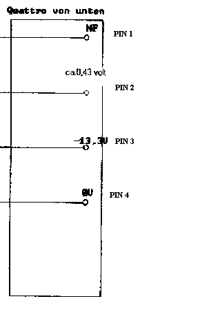

Also die Programmeirspannung (13,3V) die hab ich am Melder (PIN 3+4) . Ich müsste eben nur noch die Töne zum Melder bringen.
Du hast also die Klinkenbuchse am internen Lautsprecher im PC angbaut für das NF-Signal (PIN1) ? Und woher bekommst du die Spannung für das NF Signal (Pin2) ?
