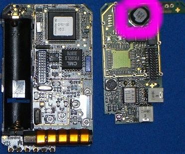

Hallo Kollegen wollte mal nachfragen welches Bauteil ist dass und wofür dient es ?
sieht aus wie der ferritkern einer induktivität oä...
über die funktion kann ich nix sagen
könnte aber auch als antenne dienen
die ferrit-antenne ist doch auf der anderen platine unten.
das ist ne Induktivität mit 100µH (L181)
und für was dient das Teil? Ist es sowas wie ne Tonrufspule?
wass ich jetzt mal dazuschreibe .. die vorgeschichte ist dass der Melder vom zweiten Stock ins EG geflogen ist .... Empfang ist TOP auswerten tut er auch noch top blos wenn man auf Monitor umstellt Rauscht dass Teil dann hörts kurz auf irgendwann rauschts weiter . Dass Teil ist in der mitte auseinandergebrochen dadrinn befindet sich eine Spule diese ist noch angelötet !

Diese Spule ist Bestandteil eines Spannungswandlers (step-up-converter) und dient zur Erzeugung der Betriebsspannung für die integrierten Schaltkreise, die mit den 1,2V aus dem Akku nicht ganz zu recht kommen und 3 oder mehr Volt benötigen.
Wenn der Ferritkern jetzt einen Luftspalt hat, verringert sich der Wirkungsgrad des Wandlers massiv. Das bedeutet eine wesentlich höhere Stromaufnahme aus dem Akku und ggf. eine zu niedrige Ausgangsspannung.
ok super und kann das was mit der Rauschsperre zu tun haben ?

Primär gar nichts .. naja, ausser das der Spannungswandler ne hohe
Schaltfrequenz haben könnte, die nun in die Empfangsmischer ein-
streuen.

bei Sturzschäden geht dieses Teil relativ gerne kaputt. Ich müsste jetzt meine Ordner herauskramen, ich denke aber das der FX Auswerter im 3 Volt Zweig liegt und nun einfach nicht mehr richtig mit Spannung versorgt wird. Rappelt der Melder wenn man ihn schüttelt (Display festhalten) ? Wenn ja sollten auch die beiden Keramikfilter im RX geprüft werden sowie die Ferritantenne.
manchmal hört man etwas aber nur bei genaueren hinnhören aber der Empfang ist immernoch TOP nur die Rauschsperre irgendwann geht sie aus und irgendwann wenn z.b. aufgetastet wird wieder an .....
