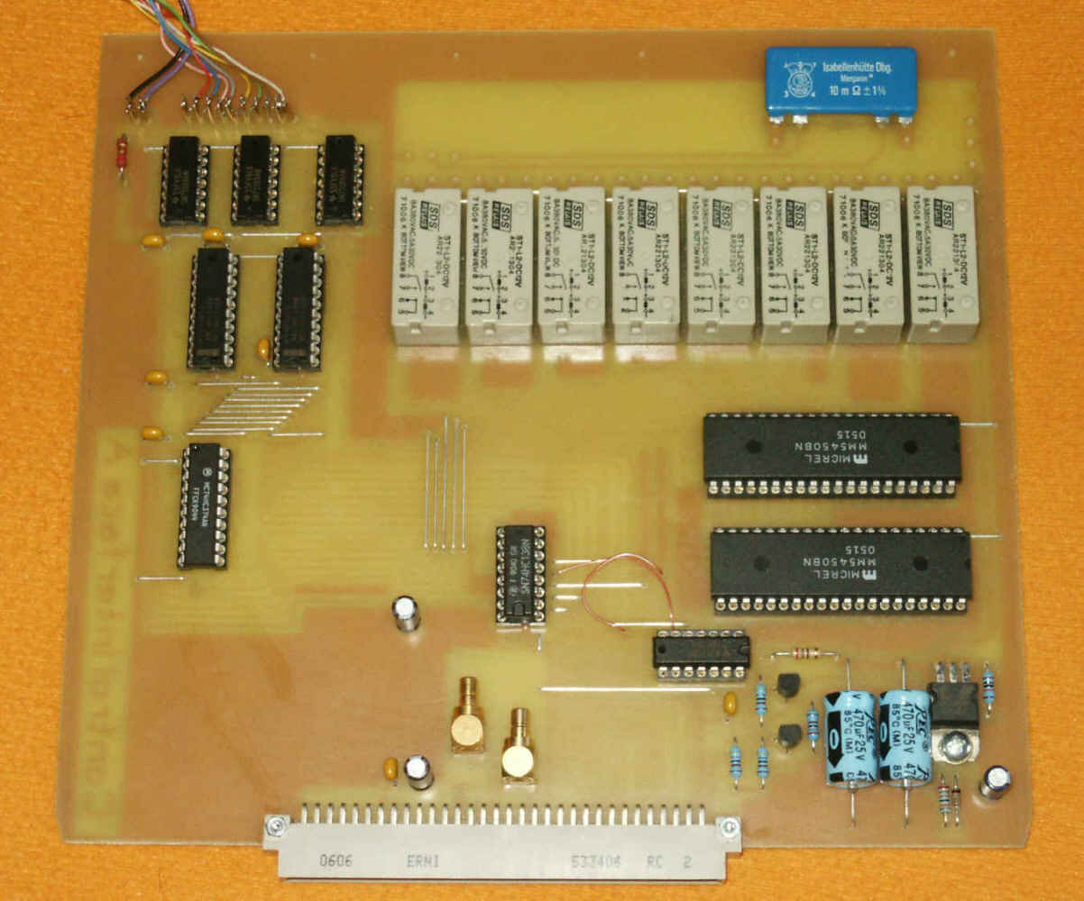

in den nächsten Tagen lasse ich mir nochmal eine (selbst layoutete) Platine für meinen Stabilock 4031 anfertigen. Es handelt sich im Prinzip um das Control-Interface A.
8 Relais mit 1 um, eine Tastaturschnittstelle und 2 Triggereingänge.
Der große blaue Meßwiderstand oben rechts entfällt, die beiden HF-Buchsen unten an der Steckerleiste ebenfalls.
Bei Bedarf können die Relais auch entfallen und nur das Tastaturdisplay bestückt werden.
Die Platine dürfte gebohrt, verzinnt und mit grüner Lötstopmaske max. ca. 40€ brutto kosten, die Bauteile sind (noch) alle erhältlich (die Relais und die MM5450 z.B. bei Bürklin).
Bei Interesse an einer Sammelbestellung kurze Mail an mich, dann klären wir alles weitere.
