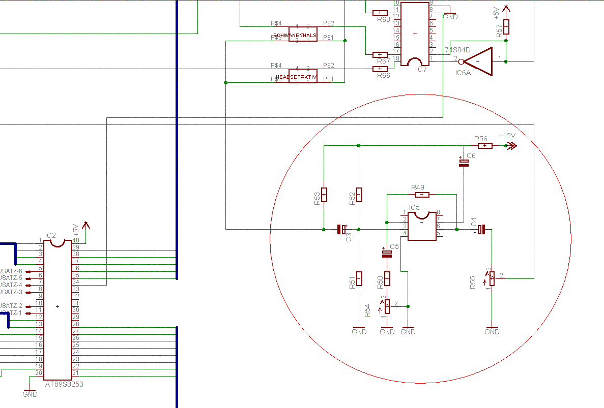

ich habe vor ein Headset an ein 8b1 anzuschließen. Dafür hab ich mir den schon öfters hier erwähnten Mikrofonverstärker von Conrad nachgebaut. Nur leider ist die Qualität sehr schlecht. Die Sprache ist eig. deutlich zu hören, nur die Nebengeräusche sind enorm hoch, aber eigentlich nur beim sprechen. hat jemand eine Idee an was dies liegen könnte? Wie sieht es eigentlich mit dem Einbau eine Übertragers oder 2 Kondesatoren in die Ausgangsleitungen aus, so dass die Mikrofonmasse des FUGS nicht mit der Masse des Funkgerätes gleichgeschaltet wird. Wer kann mir Tips geben, bin über jede Antwort dankbar. Oder kann jemand berichten, wies bei Ihm mit eben jenem Verstärker klappt.

also meine Probleme sind eigentlich grad anderst herum, nicht an die Zubehörleiste des FUGS sondern an die NATO-Buchse des Bedienteils (Teletron 8b1) und dann hab ich ein normales PC Headset, eben über den hier bekannten Conrad Mikrophonverstärker, wie er hier schon mehrfach erwähnt wurde. Die Zubehörleiste wird leider schon im momentan verbauten Zustand verwendet und daran will ich eig. auch nix ändern.

P.S. Im Anhang der Verstärkerausschnitt meiner Schaltung

Habe dir als Anlage die Schaltung beigefügt. Den R1 auf C anschließen, den R2 auf H anschließen, Masse auf J anschließen. Von J nach F eine Brücke machen. Sendetaste von B nach C. Hörer auf D und E. Den R2 kann ich leider von hier nicht angeben, da ich den Ausgangspegel des Mikros nicht kenne.
