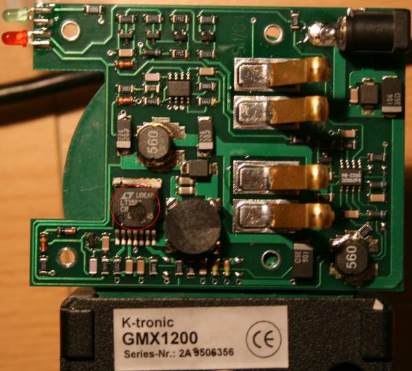

Habe hier ein defektes K-Tronic GMX 1200 Ladegerät für GP 900 reinbekommen. Es scheint normal zu laden, erkennt ein eingelegtes FuG (grüne LED) und beginnt zu laden (rote LED leuchtet). Allerdings wird der Akku nicht voll...
Habe das Gerät nun einmal geöffnet und dabei entdeckt, das ein Bauteil mit der Bezeichnung LT 1513 von Linear sich stark nach oben gewölbt hatte (siehe Bild). Bei Berührung bröselten Teile des SMD-Bauteils ab.
-Was könnte der Grund für den Schaden sein, ich gehe von Überhitzung aus, aber warum?
-Wozu dient das Bauteil?
-Was kostet Ersatz?
-Ist mit mehr Fehlern im Gerät zu rechnen?
