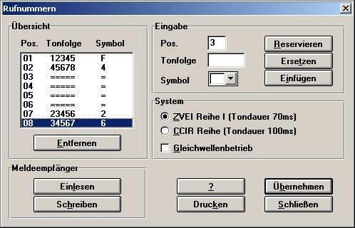

also:  war vorgestern in unserer funkwerkstatt, der dortige nette mann sollte mir bei meinen bosch fme 88s 2 schleifen programmieren die ich abschalten kann, quasi auf position 7 und 8. nach kurzer zeit kam er wieder auf die wache und meint: das ist die version 03, dat kann man nicht. ich sagte ihm das man das wohl könne, habs ja hier so gelesen.
jetzt habe ich eben irgendwo gelesen, dass man bei 03 wohl die schleifen abschalten kann, allerdings nur am melder und ab version 04 auch am pc.
heisst das also, wenn ich einfach bei pos 7 und pos 8 die 2 schleifen setzte, kann ich diese am melder abschalten??
warum wurden diese nicht in der liste der schleifen auf dem pc angezeigt? da waren nur 5 felder zusehen und 4 davon waren mit schleifen besetzt??
danke und sorry wenns lästig wird
