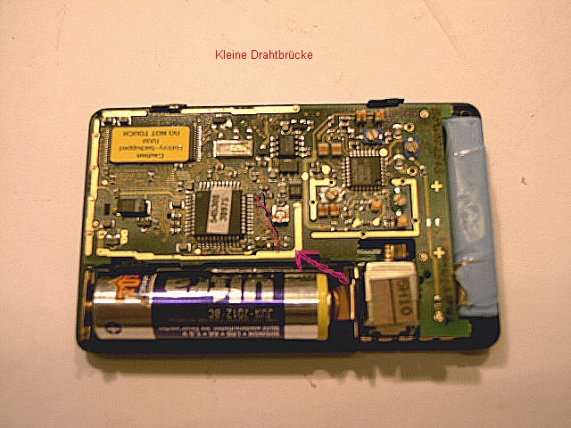

Swissphone Patron Drahtbrücke > Platine?!
Habe hier einen Patron plus FT DE516/16, der hat eine kleine Drahrbrücke nachträglich auf die Platine gelötet bekommen (siehe Foto ) und ich frage mich nun warum das?! Egal ob mit oder ohne Draht, funktioniert der DME einwandfrei.
Kann mich da mal jemand aufklären?!

Vieleicht für ein NF oder Disc. Ausgang ?
Hallo.
Ich suche ja eine Bauanleitung für einen Disc. Ausgang am Patron Plus.
Bin dadurch auf deine Drahtbrücke gestossen und habe diese in einen Ausrangierten Melder mit Displayschaden eingelötet.
Folgenendes zu erst.
Beim IC SW95 Pin 18 bekommt man ein NF Signal. Dieses wird aber ständig unterbrochen. ( Pulsierend )
Wenn ich die Brücke einbaue, ist es ein dauersignal in Form eines ständigem Rauschen. Wenn ich jetzt mit dem Testsender einen Alarm auslöse, habe ich ein sauberes Signal. Der Melder löst aus und FMS32 wertet dieses Signal auch sauber aus.
Wichtig ist, dass der Melder in der Ladeschale steht, so daß der Vibrator nicht läuft.
Als Nachteil habe ich bemerkt, der Melder läst sich nicht mit der Brücke programieren.
Kann mir jemand dies so bestätigen ? Habe ich so einen Disc. Ausgang für einen Patron Plus ?
