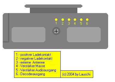

ich habe einen BMD mit der oben erwähnten Ladestation. Wenn ich den Pin 5 am BMD (2. von der Schraube aus), im eingestecktem Zustand (in der Ladestation) unterbreche (abkleben mit Tesa), kann ich den Funk mithören. Leider habe ich dann ein dauerndes Rauschen.
Meine Frage:
Ist die Rauschunterdrückung vom BMD hier inaktiv?
Habe ich eine andere Möglichkeit (ausser Umbau) das Gerät zum Mithören zu überreden?

Bei mir funzt das nicht. Mach doch mal ein Bild von deinem BMD mit dem "beklebten" Kontakt/PIN. Oder sage mir, anhand des anhängenden Fots, welcher es ist. Habe alle ausprobiert.

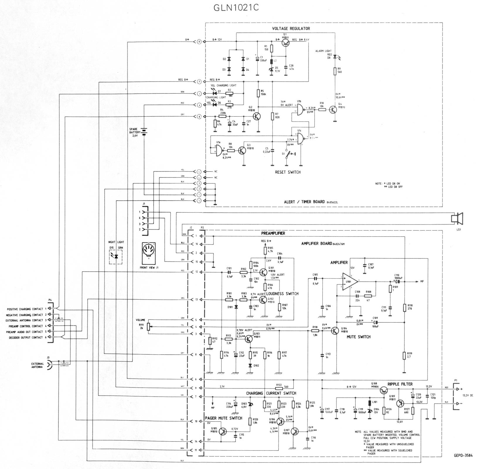

bei unseren BMD im NF-Lader im Fahrzeug wird der Funkverkehr
mit aktiver Rauschsperre übertragen - d. h. nur wenn ein Träger
anliegt, wird die NF über den Lautsprecher des NF-Laders wieder-
gegeben.
Brandinspektor
PS.
Schau doch einfach mal in das Schaltbild vom BMD-NF-Lader ;)
