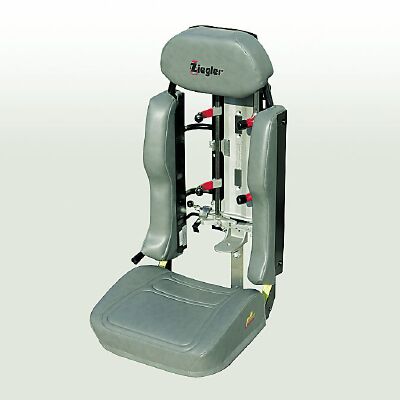

Wir haben heute unsere neuen Atemschutzgeräte für unser LF8 bekommen und mussten *g* verzweifelt feststellen, dass zwei davon nicht mehr auf die herausziehbare Ablage passen, wo die alten Geräte bis jetzt waren. Bevor wir nun an dieser Stelle um jeden Zentimeter rumtüfteln, kam die Idee auf, gleich zwei Geräte im Mannschaftsraum für ein sofortiges Anlegen während der Einsatzfahrt zu montieren.
Nun wollte ich mal so in die Runde fragen, ob es überhaupt solche (nachrüstbaren) Anlegevorrichtungen für den Mannschaftsraum gibt bzw. ob wer Hersteller kennt?!

Schau doch mal bei http://www.ziegler.de/index_de.php
da giebt es einiges an Auszügen für PA und sogar Halterungen für den Mannschaftsraum.
Ist zwar nicht von Magirus aber, einbauen könnt ihr die ja trotzdem.

Katalog ->Ersatzteile->Ersatzteile->PA-Auszüge
