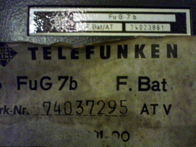

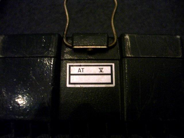

Hallo Leute,
hier zwei Bilder, daß es wirklich ein AT 5 ist.
Wer hat eine Idee?

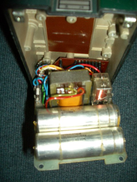

Nee, mein Fug geht grag nicht.
Zwei Sicherungen sind noch auf der Platine mit dem Relais, Trafo und Kondensatoren.
Die SIcherungen sind aber i.O. Hab sie mit dem Multimeter geprüft.

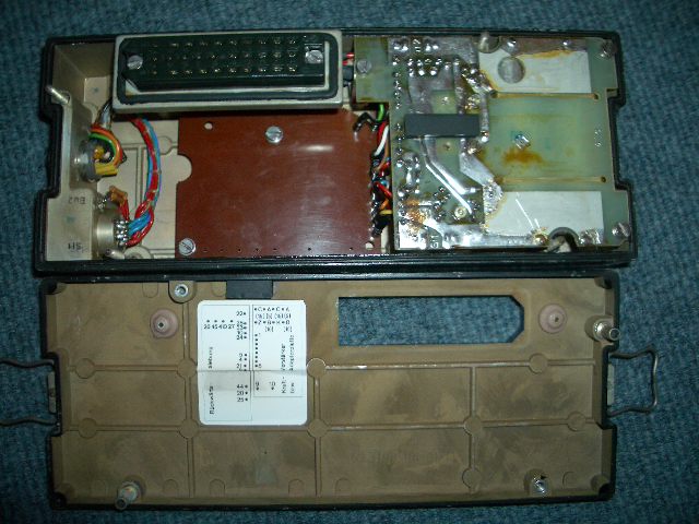

Also ich hab da was gefunden. Wenn ich das richtig deute ist das Anschlußteil V nur mit Verstärker.
Das dein Fug jetzt nicht geht kann daran liegen das Du ein Wandlerteil noch dazwischen stecken müßtest.
Du kannst jetzt folgendes versuchen:
Ich hab Dir die Stromversorgung ohne Anschlußteil und Wandler dazu gehängt.
Wenn Du das Fug so anschließt sollte es gehen, auch ohne Anschlußteil.
Die Messerbuchsen/Stecker bekommst Du bei Conrad oder Reichel.
Oder Du schaust Dich um nach einem Anschlußteil IV.
