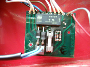

hat zufällig jemand noch Unterlagen zu einer Weinmann Accuvac von 1991 (diesen roten Kasten, nicht das neuere Modell) ?
Dort ist eine kleine Schaltung drin verbaut wodrauf eine Diode mechanisch zerstört ist, leider kann man nicht mehr erkennen was es für eine gewesen ist was den Austausch schwierig macht.
Die Fa. Weinmann selber gibt an keine Unterlagen mehr zu haben.
Vielleicht hat ja idealerweise jemand einen Schaltplan oder irgendwo noch so ein Teil in der Ecke stehen und kann mal gerad reingucken was draufsteht.
Dort sind 2 Dioden zu sehen, wenn man von oben auf die Platine guckt ist es die rechte von beiden die zerstört ist.

Hab leider gerad nur eine sehr bescheidene Digi-Cam zur Hand, von daher ist auf dem Foto nicht viel zu erkennen. Aber die Bauart kann man glaub ich deuten. ;-)
Habe das Gerät jetzt nochmal gründlicher zerlegt, um weiterzukommen.
So wie ich das sehe ist das nur ein Verpolungsschutz, neben dem Anschluß an Batteriemasse geht der andere Kontakt zur Ladebuchse. Wo die Leiterbahn weitergeht kann ich nicht deuten, sitzt das Relais drauf. Also sollte es eine 1N4001 tun, so richtig viel Strom fliesst ja meines Erachtens nicht. (oder besser: eigentlich sollte gar keiner fliessen)
Oder seh ich da was falsch?
Desweiteren werd ich wohl das Relais noch tauschen müssen, scheint etwas zu haken. Hatte mich nämlich gewundert warum das Biest nicht läuft nachdem ich gesehen hatte das die Diode gar nicht für den Betrieb gebraucht wird. Naja, einmal aufs Relais geklopft lief sie wieder...

So, hier mal ein deutlich besseres Bild.
Ich hätte spontan gesagt das das mal ein Verpolungsschutz für die Ladebuchse war.
