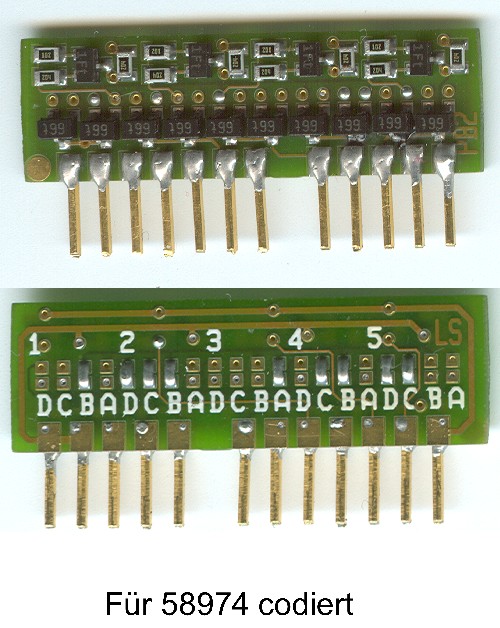

Diesen Stecker , siehe unten, meint Carsten . Das ist die Emmerl-Eigenentwicklung, es gibt sie auch noch in vergossener Ausführung. Das war nachdem der originale Stecker abgekündigt war die erste Ersatzlösung. Achtung - der ist patentiert.

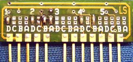

Bin nun in der FH. Haben es so ergründet:
Im Anhang seht ihr ein Bild welches der User Minipilot mal hier ins Forum gesetzt hat.
Die angegebene Schleife lautet 58974.
Wenn man die Bits ausließt komme ich auf: 0010 1110 0001 0110 1100
Die 4Bit-Blöcke müssen dann noch gedreht werden:
Dann umwandeln Binär->Dezimal:
Zum Schluss noch eins dazu addieren:
0010 ->0100 ->4 ->5
1110 ->0111 ->7 ->8
0001 ->1000 ->8 ->9
0110 ->0110 ->6 ->7
1100 ->0011 ->3 ->4
Also sagen wir mal so ähnlich wie BCD, habe ich ja auch geschrieben.
