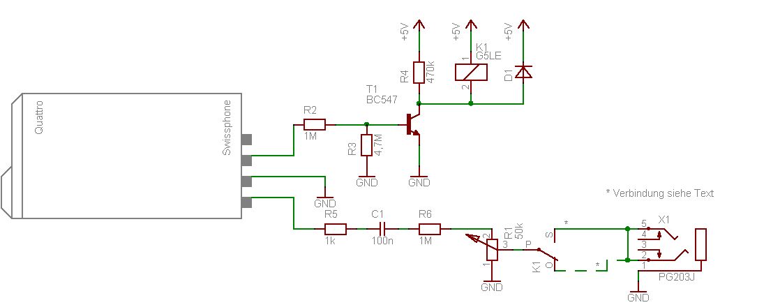

ich habe folgendes Problem. Ich würde meinen Melder gerne an einen Lautsprecher anschließen OHNE das NF LG. Hab ein gewöhnliches LG und würde es gerne damit realisieren. Was auch noch ne Möglichkeit wäre, ist, das am Melder direkt abzugreifen. Aber auch dass, während Betrieb im LG.
Hab jetzt viele Threads dazu gesucht und gelesen, aber find halt nich die passende Antwort. Also meine Frage ist, wo kann ich das Signal überall abgreifen, und wie muß ich es noch aufwerten, verstärken oder ähnliches? Hab jetzt Pins gefunden, aber da isses dann durchgehend am rauschen...

also beim RE229 ist die Sache schon etwas komplizierter.
Ich weiß jetzt leider nicht wie weit deine Elektronikkenntnisse reichen drum hab ich hier mal die allereinfachste Version angehängt.
Das Prob beim Re229 ist, dass am Pin wo die NF & die Ext. Antenne anliegen die NF vor der RSP rauskommt was natürlich beim mithören furchtbar nervt. Man muss sich also eine Art Squelch selbst bauen was aber auch kein Problem ist da der FME auch dieses Signal nach Außen führt.
Im Plan wurde das mit einem Relais gelöst, welches die NF schaltet. Die NF muss natürlich noch verstärkt werden um einen Lautsprecher zu treiben. Ich hab hier einfach ne Klinkenbuchse hingemalt an die du z.B. Aktivboxen oder den Line in des PCs anschließen kannst.
Wer mit der Elektronik gut bewandert ist, kann sich natürlich auch einen NF Leistungsverstärker in das LG Gehäuse mit einbauen und mit dem SQ Signal z.B. die Versorgungsspannung des Verstärkers schalten (also das Relais weglassen).
Ich denk der Plan ist selbsterklärend. Bei Fragen einfach hier!
