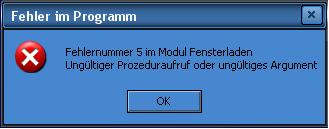

Also bei mir funktioniert das nicht bekomme da immer einen Fehler (siehe Anhang)
Quelltext:
set newobj=createobject("wscript.shell")
newobj.run("F:\Programme\Heirue-Soft\FMS32-PRO\fms32pro.exe"),2
gespeichert unter fms.VBS
