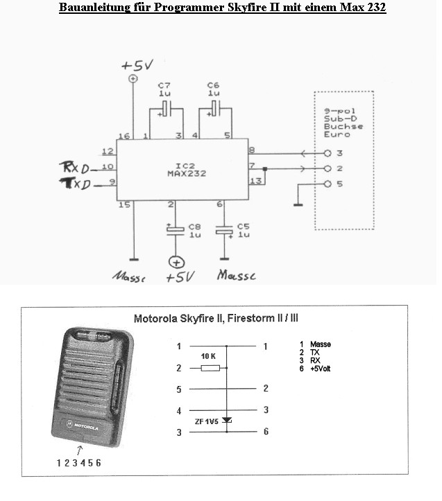

Ich habe hier ein PG 618 Programming Kit II mit der Modellnummer: 6180100 vor mir liegen. Es sollte sich um die Programmierschale des Motorola Skyfire2 handeln.
Leider fehlt mir dazu das passende Verbindungskabel. Ich weiß nur, dass es auf der einen Seite einen sechspoligen Westernstecker, und auf der anderen Seite einen SUB-D 9pol Buchse haben muss.
Hat jemand per Zufall die Anschaltung des Kabels und könnte mir diese zukommen lassen, bzw. hier veröffentlichen?
