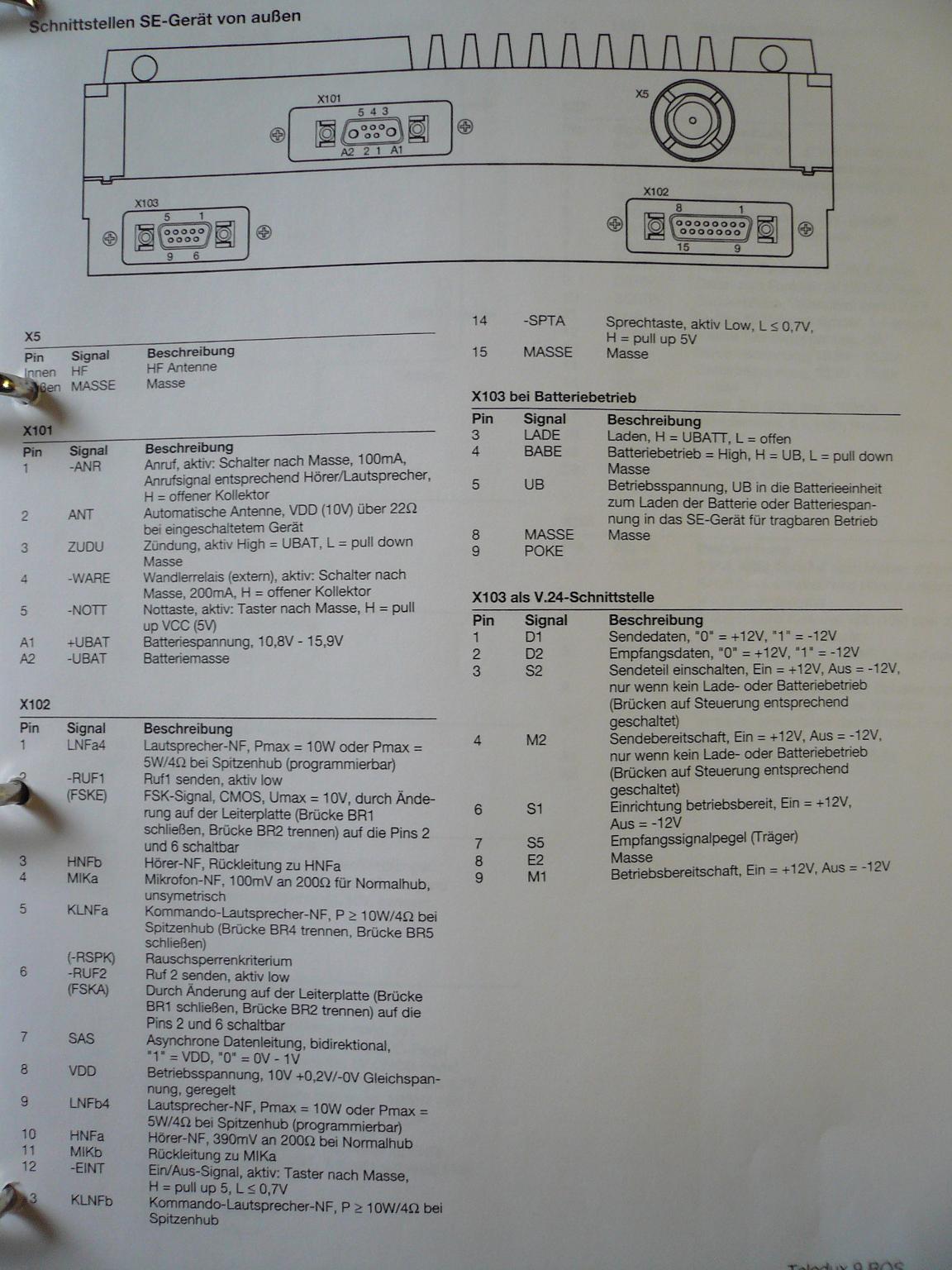

möchte an einem Teledux 9 -80 das Rausschperrensignal (=Empfangssignal / Träger) herauskriegen.
Habe dazu den Jumper X10 auf 2-3 umgesetzt (von 1-2=Lautsprecher); jetzt sollte eigentlich das Signal an Pin 5 vom 15-poligen Stecker rauskommen (gegen Masse).
Leider funktioniert es nicht.
habe dann Pin 7 am V24 Anschluss genommen, auch dies ging nicht.
Jemand noch ne Anhnung woher ich das kriegen könnte oder was ich falsch gemacht habe?
