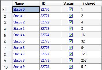

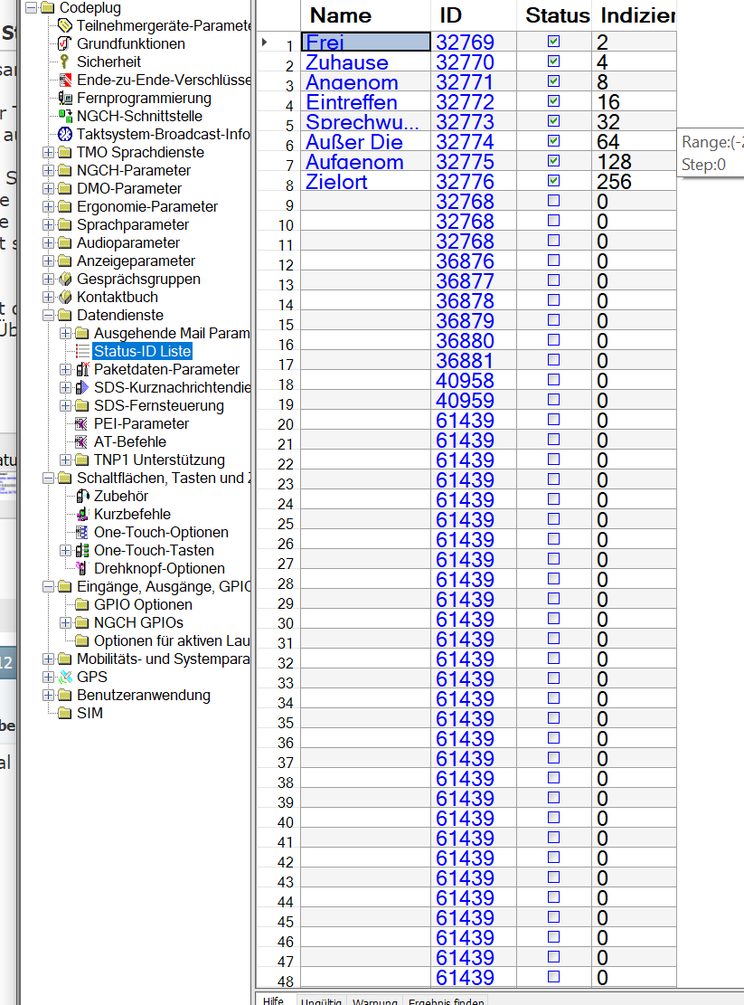

Okay, passe mal deine Status ID List wie angehängt an, und schaue im Untermenü "SDS-Kurznachrichtendienst" die gültige Range (Min/Max) der StatusIDs an. Auch angehängt. Gruß
Ich habe die Status-ID-Liste und den SDS-Kurznachrichtendienst so angepasst, wie Du es abgebildet hast.
Leider ohne Ergebnis.
